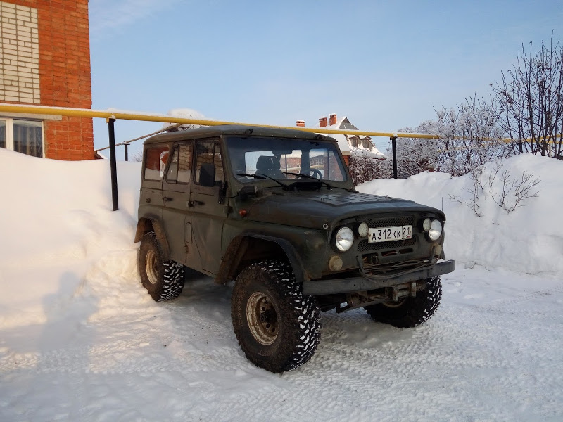

Прошел год, многое изменилось, надо бы обновить фото:

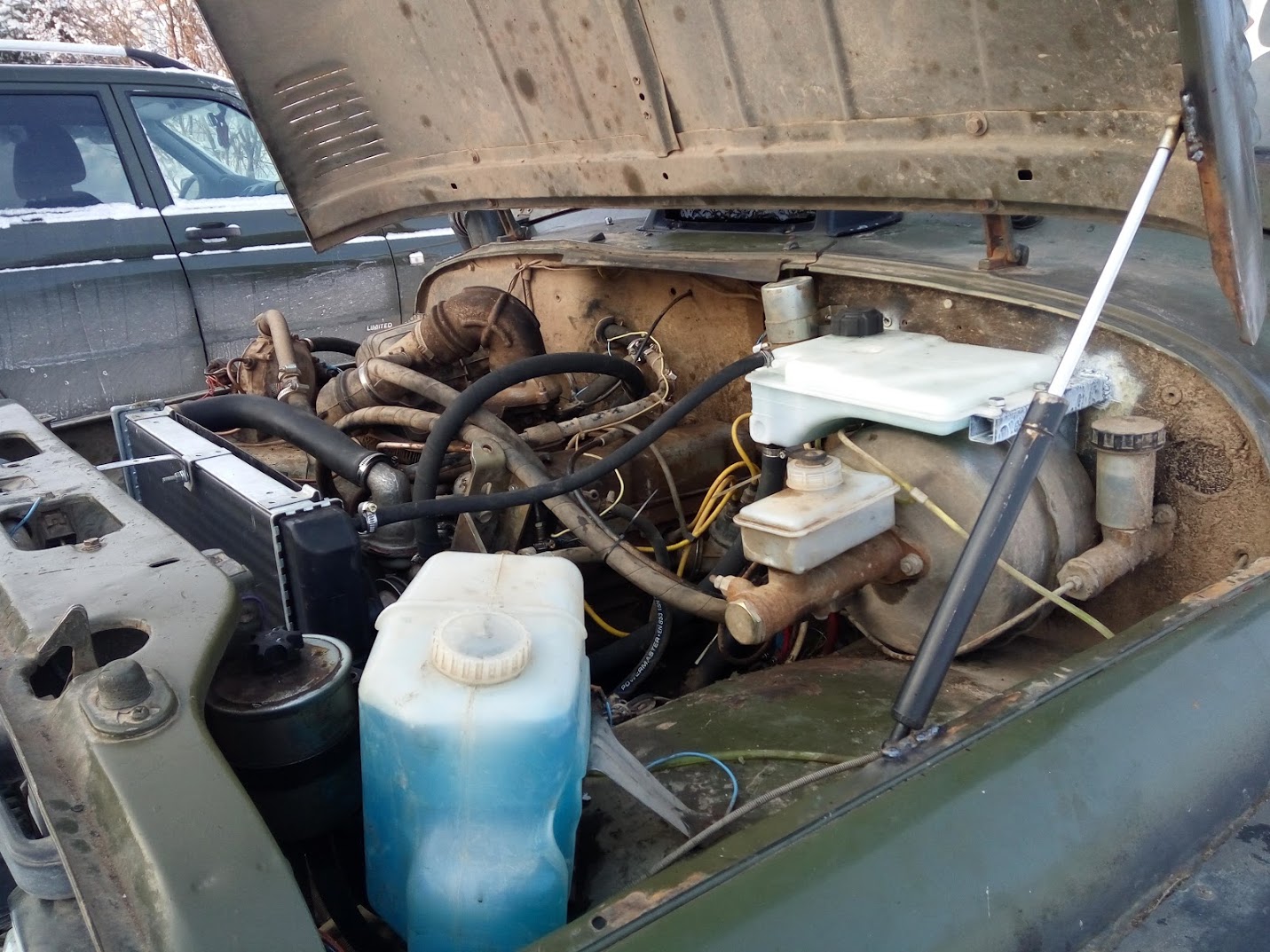

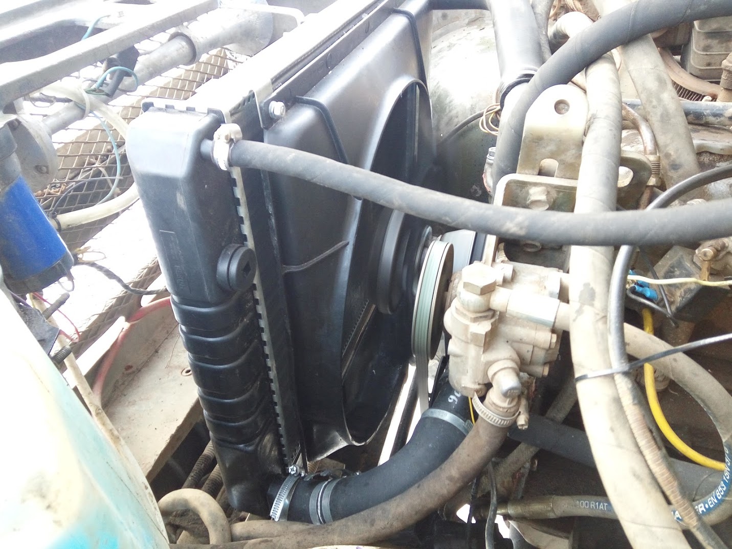

Поставил газелевский радиатор, расширительный бачек от волги и газовый упор капота от девятки:
Вместо вентилятора с принудительным приводом стоит вискомуфта(и это на старой помпе):

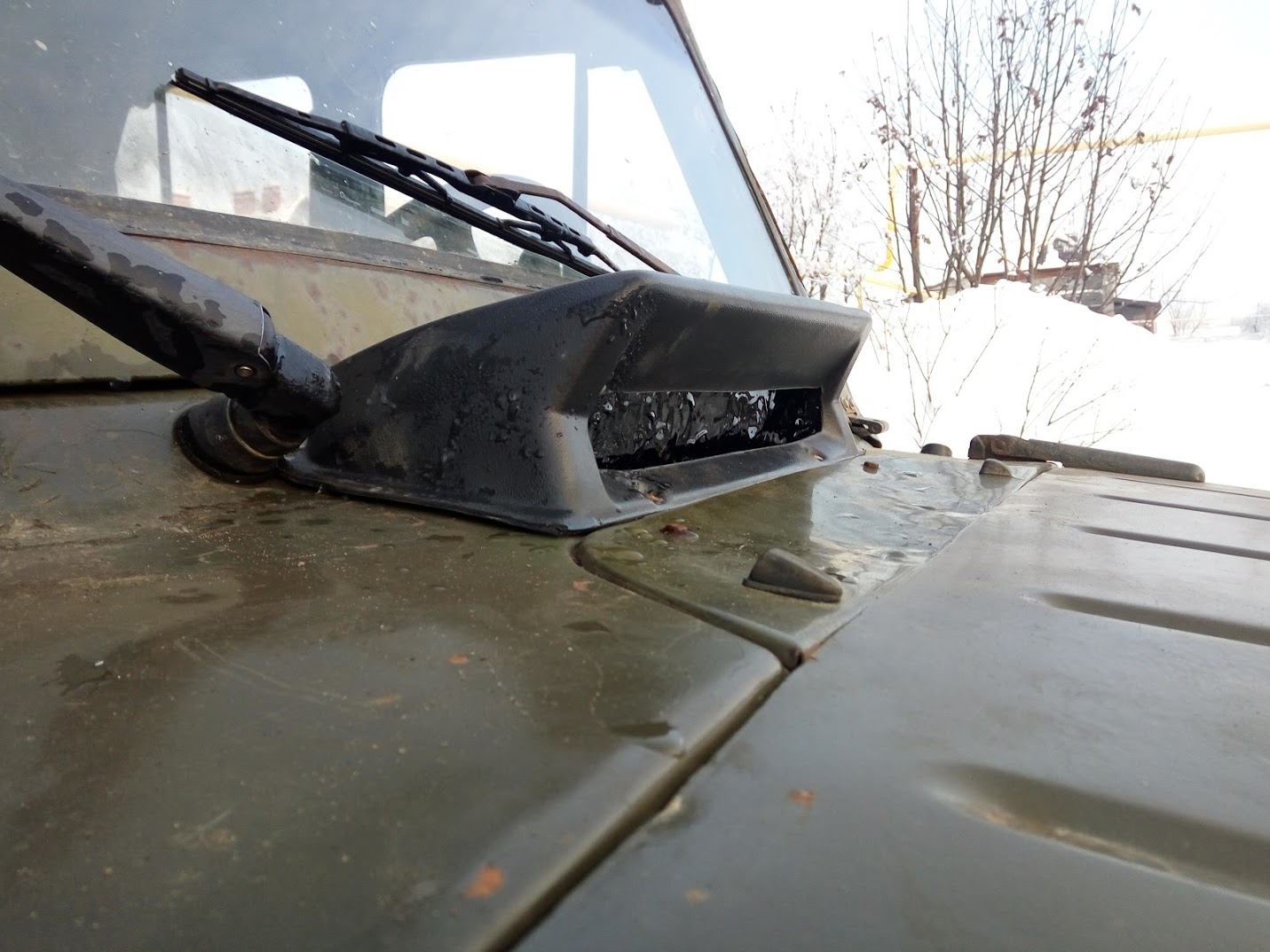

И чтобы окончательно решить вопрос с запотеванием стекол был модифицирован воздухозаборник:

ну очень хорошие изменения в машине ,1 мая проверим правильность идей
