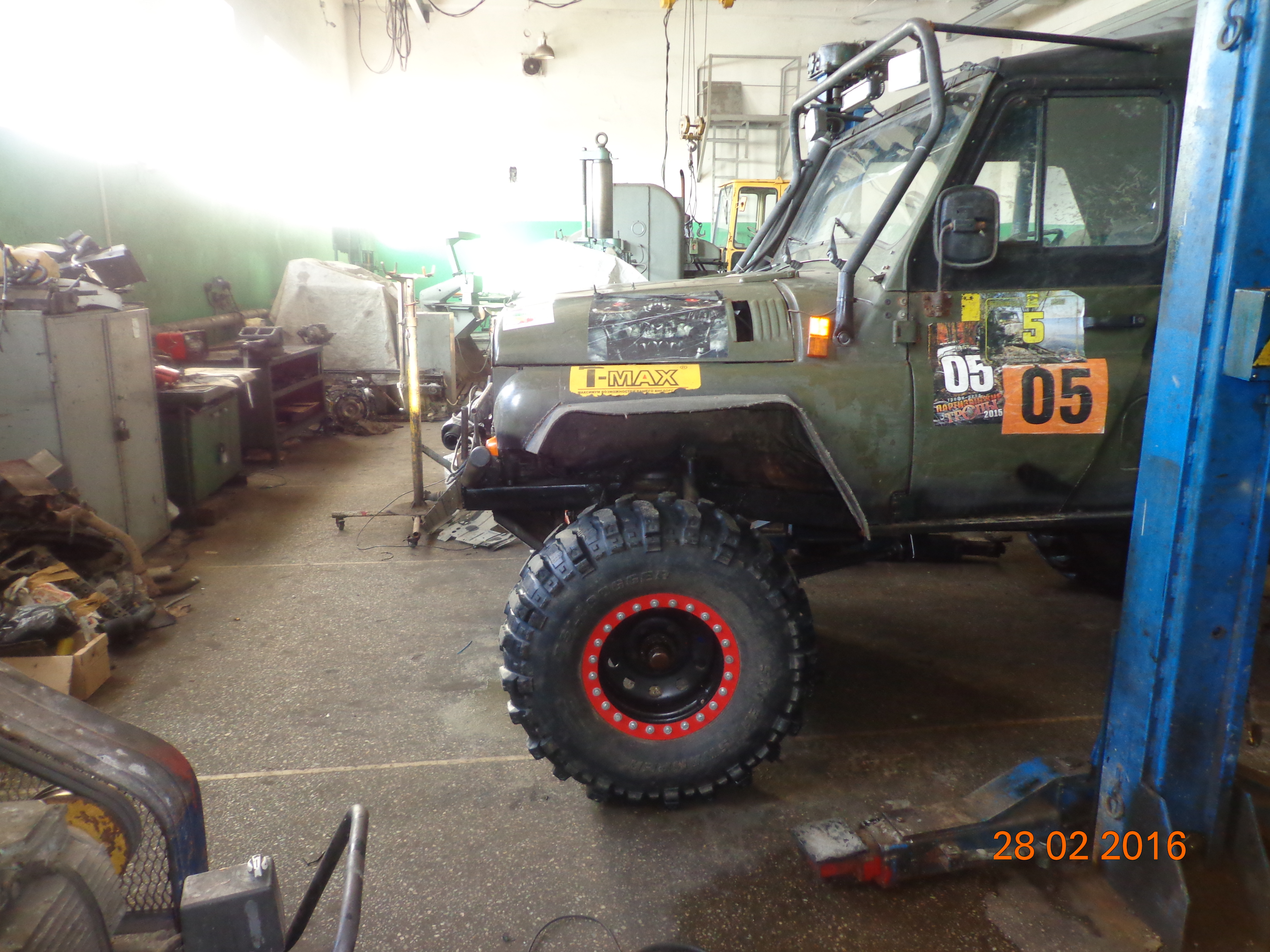

Теперь и на бедлоках:

Jay писал(а):Теперь и на бедлоках:
А как будет в ноль? И есть ли камеры? :shock:

Добавлено: 09 мар 2016, 13:08
Одно колесо чуть спускает, к вечеру спустит скорее всего - сфотографирую. Собраны, само собой, без камер.
Поставил Блокку в оба моста. Пипец. По ощущениям и в отвесную стену заедет, вот только впервые наступил момент, когда тяги даже на первой пониженной просто не хватает(в глубоком мокром снегу), при этом сама машина более чем способна ехать.
бедлоки это когда красные кольца на дисках ,а зеленые это крокодиллоки вот
