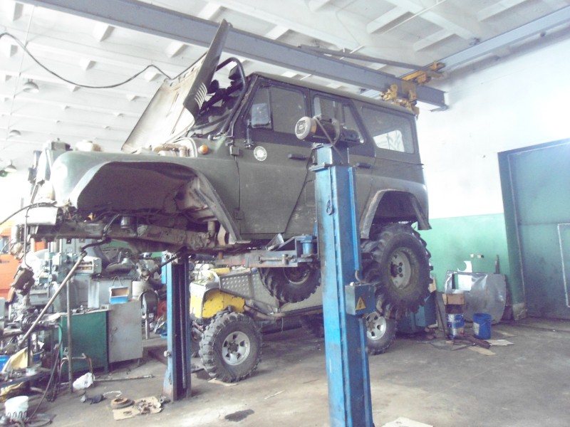

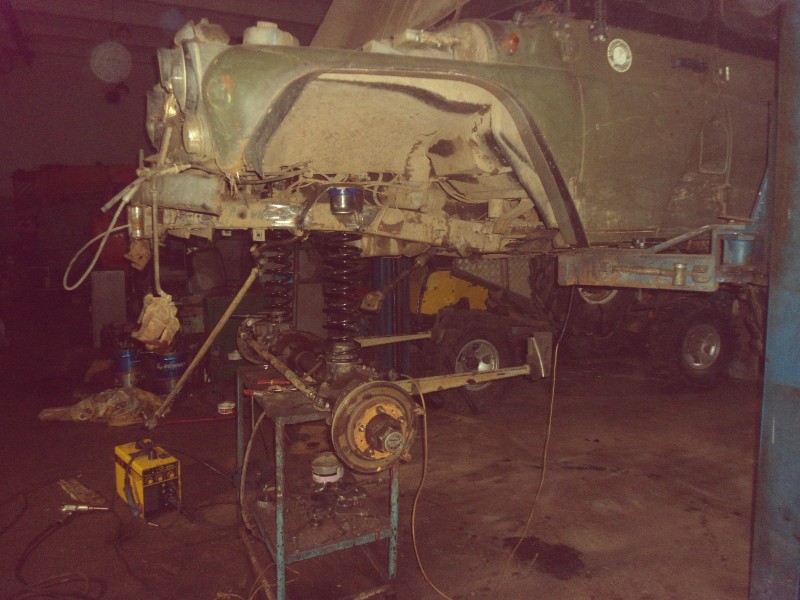

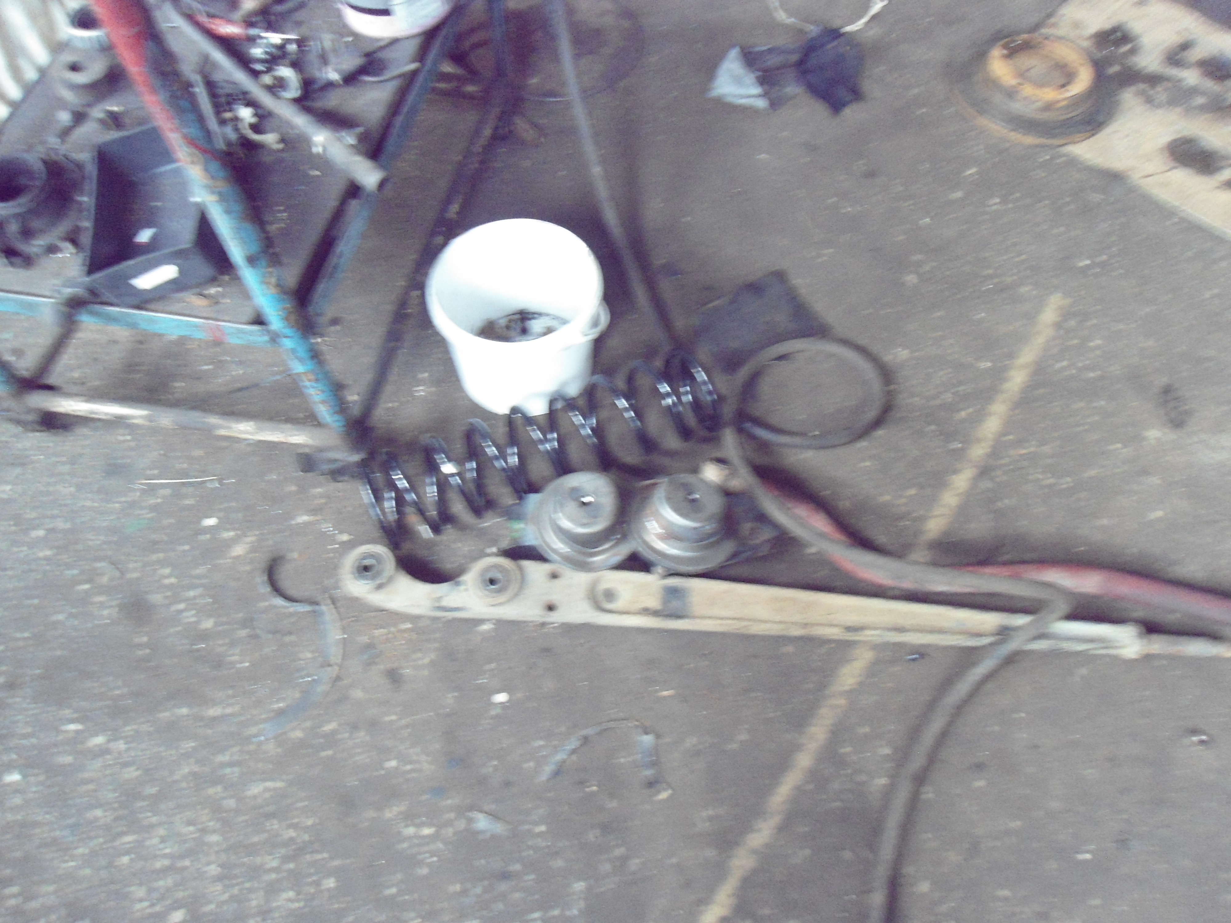

джей заказал вот такой лифт подвески
Re: Туристический УАЗик :)
к первомайке почти готов
garik7 писал(а):джей заказал вот такой лифт подвески
А ты чего всего по одной пружине на сторону поставил? Я думал там по две будет, чтобы колеса не меньше 50" поставить :)
Нашел у нас где карданами занимаются, сказали сделают любой длины с любой шлицевой, с меня только фланцы, так что надо померить и заказывать уже. На Складском\Хозяйственном находятся.

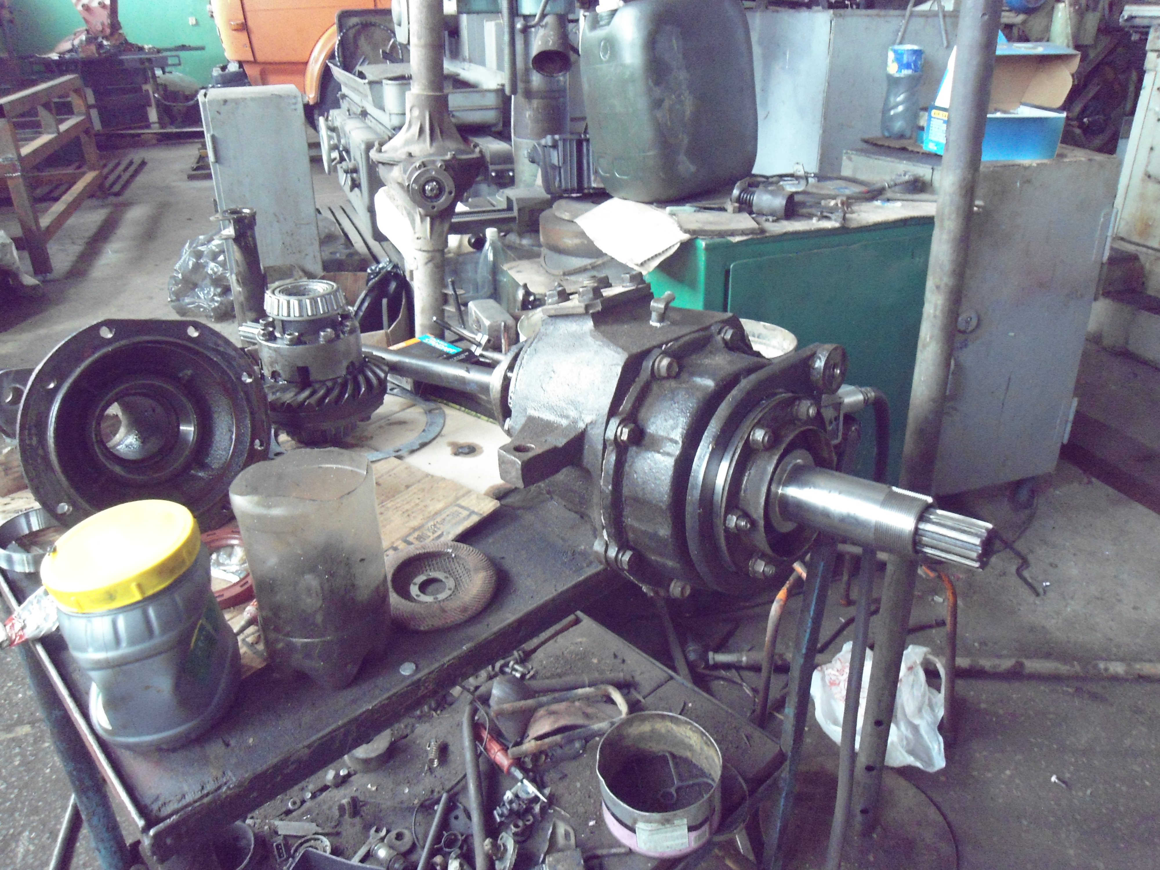

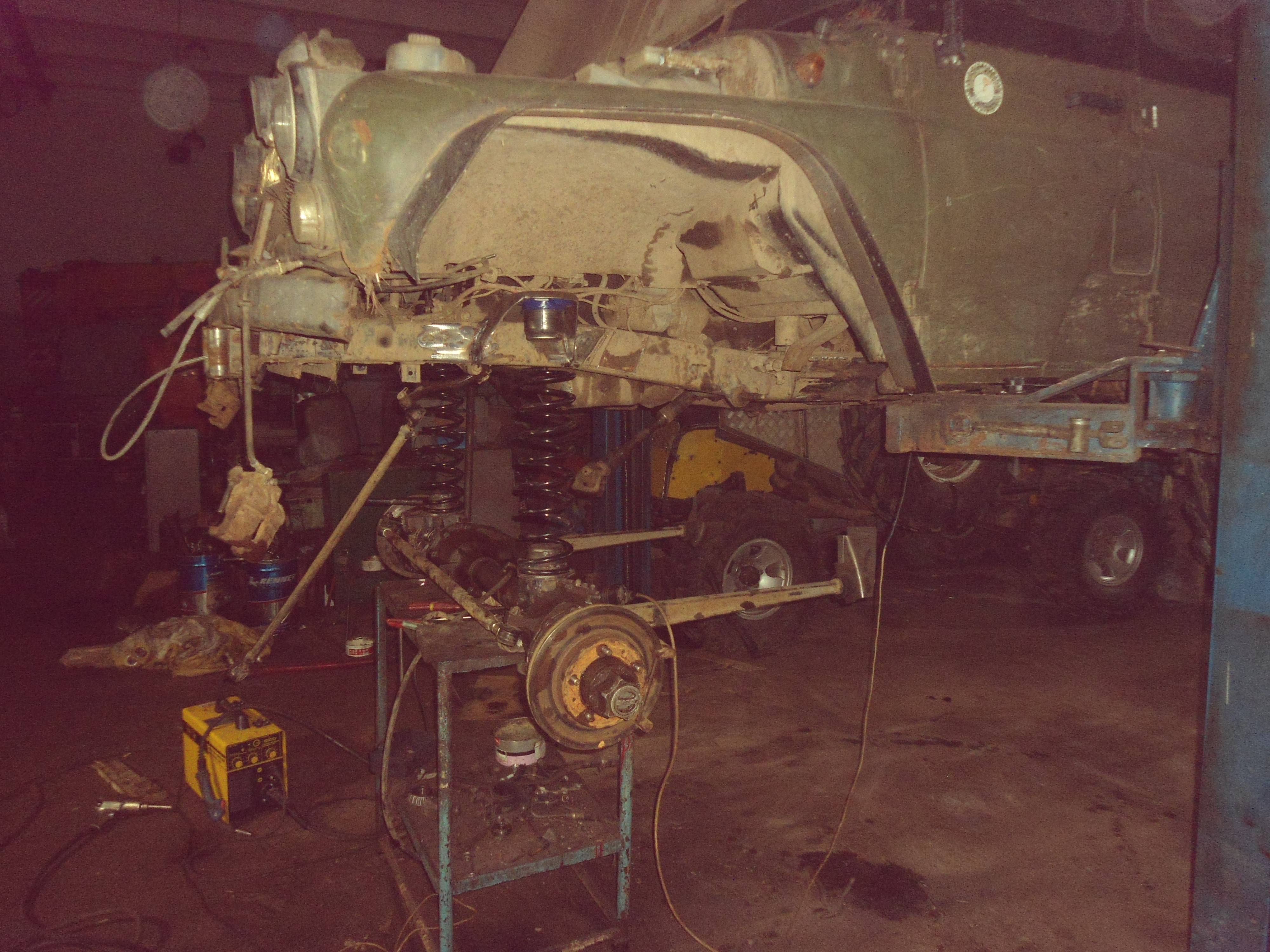

Да, в задний мост хочу поставить принудилово вместо Блокки, сделаем? Постараюсь найти в начале след.месяца. У нас оказывается даже представитель нужной блокировки на форуме зарегистрирован: hardblock - http://hardblock.ru/

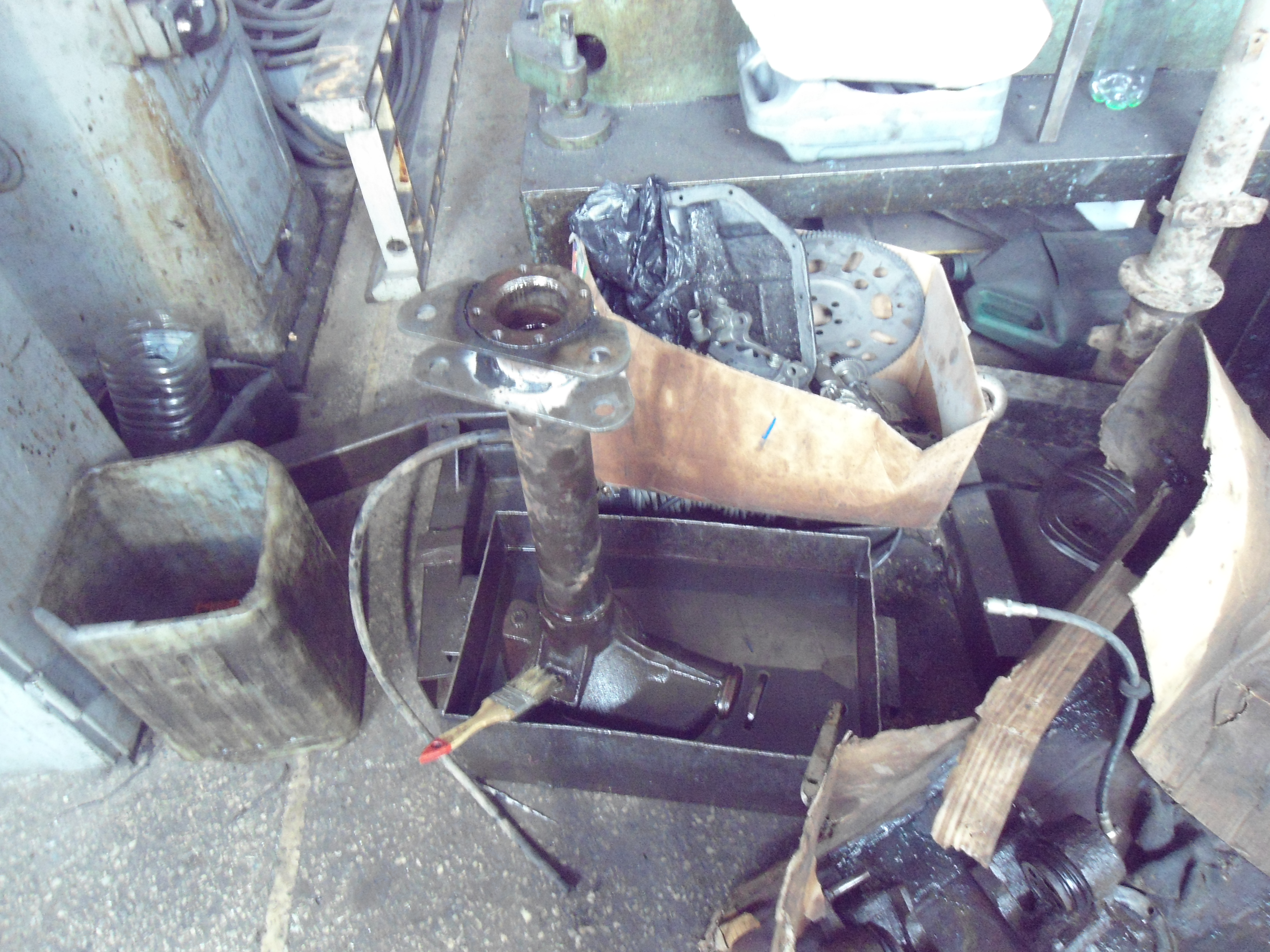

А я вот все переживаю за подшипник хвостовика, будет ли нормально смазываться при таком расположении? В Спайсерах то масла поболее будет, да и разбрызгивается сильнее.
