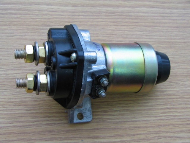

Вопрос! Как я понял щас требуют дистанционное отключение массы. У меня стоит выключатель массы который можно сделать дистанционным. Подключение примерно понятно, но все таки, если поставить кнопку например открывания багажника от ваз-2110, нужно ли ставить релюшку? Еще вопрос, как сделать чтобы при заведенном двигателе она не срабатывала, ведь может и так случится, едем и случайно нажали на эту кнопку, выключатель массы сработал, т.е. выключился, а машинка работает дальше и как следствие сгорает гена. Или сделать так чтобы при ее отключении гена тоже перестовал выдавать ток? Вот такая задача. Еще какой провод нужен для всего этого, простой подойдет или нет, или потолще нужен?

Евгений150 писал(а):Вопрос! Как я понял щас требуют дистанционное отключение массы. У меня стоит выключатель массы который можно сделать дистанционным. Подключение примерно понятно, но все таки, если поставить кнопку например открывания багажника от ваз-2110, нужно ли ставить релюшку? Еще вопрос, как сделать чтобы при заведенном двигателе она не срабатывала, ведь может и так случится, едем и случайно нажали на эту кнопку, выключатель массы сработал, т.е. выключился, а машинка работает дальше и как следствие сгорает гена. Или сделать так чтобы при ее отключении гена тоже перестовал выдавать ток? Вот такая задача. Еще какой провод нужен для всего этого, простой подойдет или нет, или потолще нужен?
Релюшка не нужна, ставь кнопку там чтобы случайно не нажалась. Провод откуда и куда ?

Провод от кнопки к выключателю массы.
Это понятно что кнопку надо ставить в секретное место, но все таки, мало ли случайно нажмется при езде, тогда кранты, вот и думаю как обезапаситься. По идее на камазах и т.д. я читал если зажигание включено, то кнопка нетрализуется, т.е. хоть жми ни чего не будет. Вот и надо тоже себя обезопасить.

Какую, как на фото, то около 1500 рублей щас думаю, я в прошлом году брал 1200 или 1300, точно не помню. В инете есть за 1000 рублей. Покупал в магазине паз на пр.Мира.
А если кнопку открывания багажника, то думаю рублей 100

Кнопка дистанционного выключения массы установлена, работает
Re: Типовая или не очень схема проводки котлеты.
Евгений150 писал(а):Кнопка дистанционного выключения массы установлена, работает
Проверь рабочий ток и нагрев контактов. Контрольный замер то есть. :)
